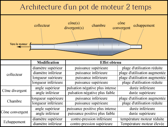

Bon, pour ce qui est de la fabrication de pot d'échappement maison. Sur les Zenoah 23cc,26cc le diamètre de sortie d'échappemnt ne doit pa faire - de 13mmenviron de diamètre.sans non plu allez a l'extrème(c'est dire échappement libre).
![Pot d'échappement maison. Archit13](https://i.servimg.com/u/f31/12/04/17/38/archit13.gif)
tenez ce tableau pourrait en aidé plus d'un.![Very Happy](https://2img.net/i/fa/i/smiles/icon_biggrin.png)

Bonjour Cyril ça serait bien d'avoir du dimensionnel !!!!!!!

je suis désolé mes je voudrai bien vous mette des plan de pots qui très performants mais il ne sont que pour bateaux donc beaucoup trop long (en moyenne 45cm de long). Sinon jen orai fait profité tout le monde.

salut, super untile le tableau,
mais je comprend pasla derniere colonne, avec "page d'utilisation" et "durée" , qqun sait ?

Alor les plages d'utilisation c'est en faite le temp pour que les gaz s'échappent a sortir(+ la plage est réduite,+ tu a de la puissance donc + tu es a échappement libre; si ta plage d'utilisation est augmenté,-tu a de puissance donc + ton moteur aura a "bourré" (moteur chauffe)).
la durée c'est en faite le temp aussi des gaz d'échappement à resté dans ton pots(+ il dure longtemp, + la puissance sera réparti entre les bas et haut régime; si il dure pas longtemp, tu aura toute la purée d'un coup a bas-régime ou a haut régime, donc tu peux rien avoir en bas-régime mais une vitesse de dingue comme l'inverse).
Un résonnateur ne se fait pas au pif-mètre, c'est le calcul d'angle des cônes par rapport à la puissance moteur en tenant compte de ce que l'on recherche principalement, sans mettre le moteur a échappement libre mais pas non plus le faire chauffé.
